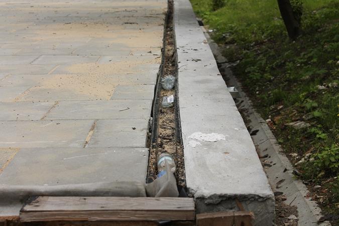

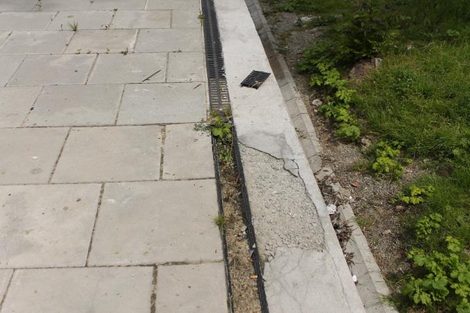

Krateczki typu ACO to ju¿ historia. Nie ma. By³y i wysz³y. Rynienka odp³ywowa jak widaÌ zapchana jest czym popadnie, g³ównie piachem sp³ukanym z tych stylowych austriackich p³yt chodnikowych
IMG_7540 (Copy).JPG (60.13 KiB) Przejrzano 36573 razy

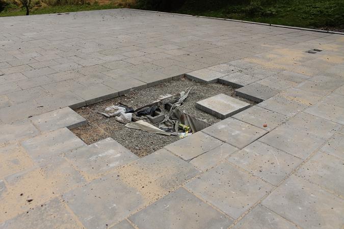

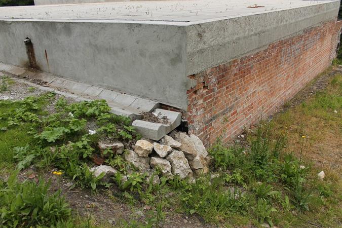

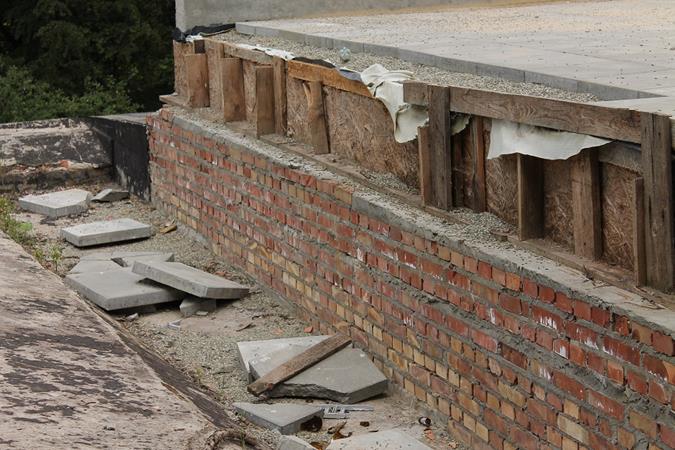

PÂłyty chodnikowe juÂż walajÂą siĂŞ luzem zrzucone przez kogoÂś na goÂłe sklepienia.
IMG_7538 (Copy).JPG (84.22 KiB) Przejrzano 36573 razy

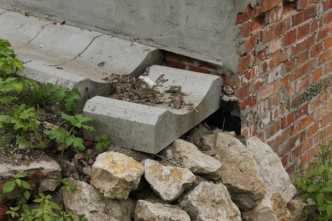

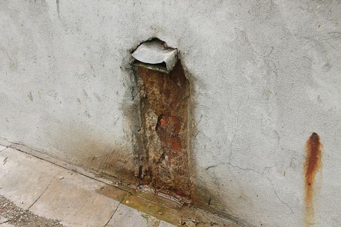

A tu, drogie dzieci - kiedyœ by³ wylot kana³ów wentylacyjnych. ByÌ mo¿e zdemontowano je celowo, bo siê rozsypa³y. PAtrz: zdjêcia sprzed 5 m-cy.
IMG_7547 (Copy).JPG (61.92 KiB) Przejrzano 36572 razy

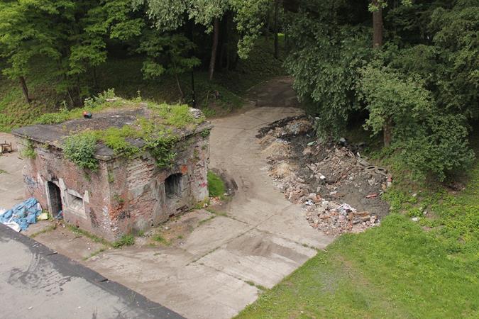

To teraz rzut oka na kaponirkę i "majdan":

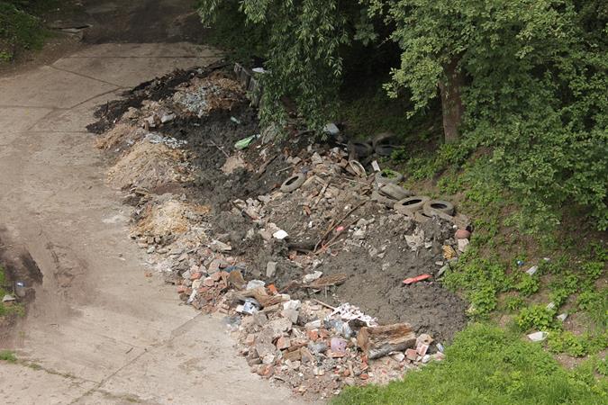

Czego siĂŞ nie robi dla rewitalizacji... ktoÂś w czynie spoÂłecznym rpzywiĂłzÂł nawet swoje ostatnie Micheliny.
IMG_7553 (Copy).JPG (94.34 KiB) Przejrzano 36569 razy
Nic wielce nowego.
Nic wielce nowego.
IMG_7550 (Copy) (Copy).JPG (84.07 KiB) Przejrzano 36569 razy

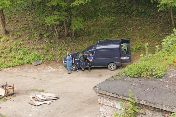

Panowie coś robili w kanalizacji: włazy były otwarte, a poza kadrem piętrzy się dość pokaźna kupa czarnego świeżusiego szlamu. I to tyle jeśli chodzi o prace bieżące. Reszta radośnie zarasta sobie przyrodą, śmieciami. a dziatwa szkolna równie radośnie przychodzi sobie na strop posłuchać disco-polo ze srajfonów. Zdjęcia robiłem w rytmie jakiejś modernej ludowej piosneczki, w której powtarzały się słowa "Miód-malina".
"My, bracie, jesteÂśmy brygada specjalna!"
IMG_7559 (Copy).JPG (87.3 KiB) Przejrzano 36566 razy
Ci dwaj z tym autem byli tam także 2 tygodnie temu, jak tam byłem.

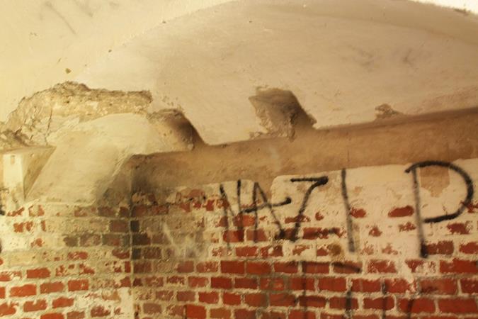

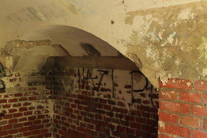

WnĂŞtrze. Pod sklepieniem przy Âścianie otwory - gniazda na co? RĂłwnieÂż - poprzeczny Âślad po belce (?)

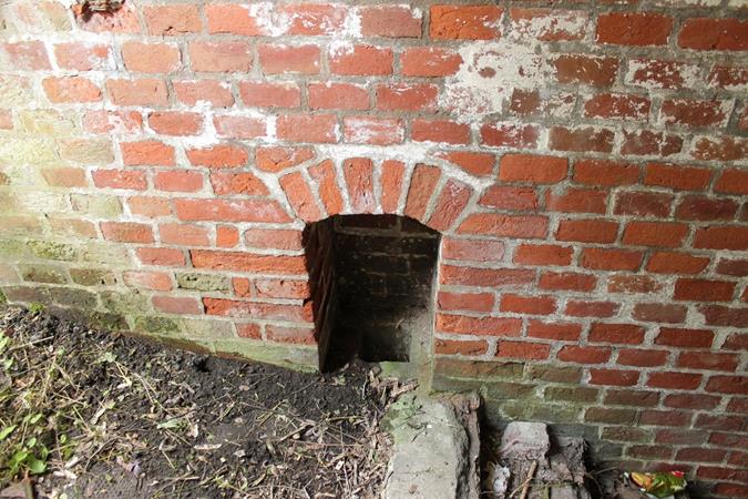

Niszka z szybikiem wentylac. przy wejÂściu - jakie miaÂła przeznaczenie?

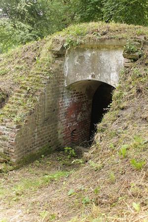

Schron "municyjny"
Schron "municyjny"
IMG_7580 (Copy).JPG (55.8 KiB) Przejrzano 36557 razy
Niszka - na belojśtung, aj supołz. Co do reszty nie mam przedstawienia, musiałbym obejrzeć osobiście, bo nie kumam miejsca.

Pomieszczenie - pierwsze od prawej jak się wlizie na wierch. Bo nie wiem czy o to Ci chodzi, panie, tego... chyba że chodiz o to gdzie w środku: trzy schodki w dół, bo więcej nie ma i na prawo - patrz! Bo na lewo jest goluśieńka gładka ściana z otworem wentylacyjnym i nic więcej. Nie ma takich gniazd. To jest tylko na tej prawej ścianie.
