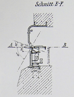

Według tej instrukcji do zamontowania na stanowisku Schwarzlosa i jego obsługi wystarczył 1 metr. Wymiary kopuły z fortu Tonie to ok. 160 cm x 110cm.
...Odnosi się pośrednio - chciałem pokazać tylko, jak niewiele miejsca wystarczało dla obsługi k.m.
Odporność pancerza z instrukcji, jak wspomniałem - była "przeciw odłamkom" ("Splittersicher"), stanowisko z Toń miało z pewnością odporność przeciw pociskom ciężkiej artylerii ("Bombensicher"), więc to zupełnie inna bajka.
Autorzy instrukcji przewidzieli, że da się prowadzić ogień z wnętrza "rury" o średnicy 1 metra. Wydaje się zatem, że przestrzeń ok. 1,6 m na 1 m (w Toniach) jest tym bardziej wystarczająca.

Sądząc po tym, jak były mocowane k.m. Schwarzlose w kopułach pancernych (na rysunku przykład z frontu włoskiego), oś obrotu broni znajdowała się praktycznie w otworze strzelnicy, zapewniając duży kąt nastawy również w pionie - a co szczególnie istotne w sytuacji pokrycia ogniem bezpośredniego przedpola obiektu - w położeniu depresyjnym. Powodowało to jednak konieczność wykonania relatywnie dużego otworu strzelnicy.
Wymiarów otworu w kopule z Toń nie znam...
Tak czy inaczej - podejrzewam, że skoro główną funkcją rzeczonej kopuły była obserwacja przedpola i kierowanie ogniem artyleryjskim przy pomocy lunety / lornetki - zastosowano podstawę uniwersalną, statyw pokazany w poście Daruli 2009-04-09, 16:15. W momencie pojawienia się nieprzyjacielskiej piechoty w bliskiej odległości, odchylano głowicę i w pozycji "bojowej" osadzano karabin maszynowy. Rozwiązanie to było zapewne przewidziane jedynie w sytuacji "awaryjnej", walki na bliski dystans. Nasuwa się inne pytanie - gdzie był przechowywany karabin maszynowy w pozycji spoczynku? W samej izbie kopuły nie ma na to miejsca, a zbyt odległe położenie od stanowiska bojowego, wymagające czasu na przeniesienie k.m. do wnętrza kopuły praktycznie dyskredytuje zastosowanie go w walce przeciwszturmowej...

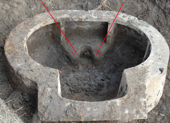

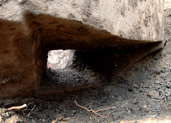

Kopułe w Toniach tak, czy inaczej trzeba dobrze pomierzyć nastepnym razem. Dwa zdjęcia prezentujace główny otwór.
- t2.jpg (59.66 KiB) Przejrzano 82711 razy
- t1.jpg (60.61 KiB) Przejrzano 82711 razy
W archiwaliach dotyczących fortu oba stanowiska są zdefiniowane jednoznacznie jako obserwacyjne, bez dodatkowej funkcji stanowisk MG. Rozmiary strzelnic na użycie MG jednak pozwalają, i to w przypadku obu kopuł. Co do miejsc przechowywania broni, fort miał 4 schrony dla karabinów maszynowych (wynośnych, do ustawienia na pozycji na wale): po jednym w bateriach pancernych (obok latryn) i dwa na skrzydłach schronu - podwalni pod wałem czołowym, w pomieszczeniach przez które wchodziło się do zasadniczej części schronu. Każdy schron służył jako ukrycie dla dwóch MG i ich obsługi. Wynikałoby z tego, że fort miał mieć 8 MG na uzbrojeniu; ale skądinąd w etacie z 1914 przewidziane były dwa... Przypuszczam, że w kopule tradytora nie używano kaemów, choć istniała taka techniczna możliwość.
