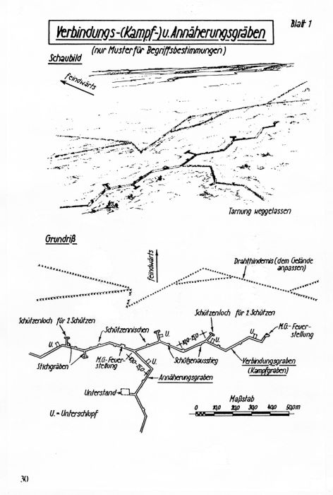

Koledzy, jak sądzicie:
- wg rysunków z instrukcji niemieckiej, prosty odcinek okopu, od załamania do załamania, miał mieć 10-15m; nigdy nie widziałem takiego długiego odcinka, przynajmniej w rejonach górskich,
- odtworzenie choćby dwu prostych odcinków powoduje, że przyszła diorama dość znacznie rozrasta się na długość, a w założeniu ma mieć podstawę formatu A4.
Robić regulaminowo, czy na podstawie pomiarów "z natury" :?:
Odpowiedź pozwoli mi zbudować do Pikniku jeszcze jedną, czwartą dioramę

A ilu świadków potrzebujesz? To pytanie nic nie wnosi do tematu, a chodzi mi konkretnie o taki rysunek, jak poniżej

Staram się poniekąd wyciągnąć wspólny mianownik, bo mamy różne relacje/własne spostrzeżenia i materiał z dokumentów (tzn. przerysówki, bo obrazek który zamieściłem wyżej to opracowanie z lat chyba 80-tych, na podstawie oryginału; ja innych mat. nie mam).
A ponadto wszystko to dla przeciętnego obserwatora, bez zbyt szczegółowego wdawania się w szczegóły
Trafiłem na taki szkic, niestety wymiary nieczytelne, ale może z proporcji coś się zorientujesz. Jeśli była by potrzeba, to może udało by się załatwić ten szkic w lepszej rozdzielczości

Odpowiedź na Twoje pytanie jakie okopy były jest prosta. Pewnie różne, w zależności od warunków terenowych i celów jakim służyć miały. Wcale też się nie licytuje - wskazuję tylko, gdzie takie "modelowe" okopy się znajdują i jest to 100% teren górzysty. Zresztą dawno temu Darula też tam był.
Jeżeli masz możliwość zerknij sobie do Infortu z Zabierzowa plus Śląski Rocznik Forteczny. Tam naprawdę znajdziesz odpowiedzi na to pytanie. Jeżeli nie masz to chociaż tu: http://www.fortyfikacja.pl/index.php?a=b2_pogoria
Co do makiety - jeżeli w założeniu ma mieścić się na kartce A4 i być w skali 1:32 czy 1:35 to jest chyba zupełnie obojętne jaki przebieg będzie miał ten okop bo zapewne w "naturze" spotkasz wszystkie kombinacje 2-3 m ale i 10-15 a miejsca i tak mało.
Aa widzisz Szymku, na taką odpowiedź czekałem. dzisiaj pewnie zacznę rozrysowywać okop i poszczególne elementy.
Tomek, dzięki, trochę to nieczytelne, ale może jakoś pójdzie
Tomek, a datę tego dokumentu znasz? podeślij w lepszej rozdzielczości, jeśli możesz
To materiały 256 dywizji piechoty z maja 1943 roku.
