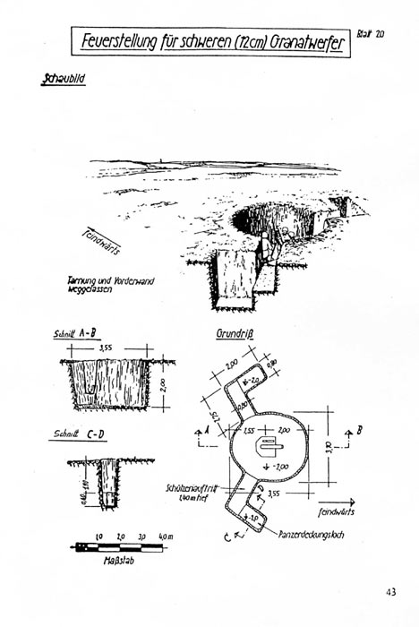

Lipton zobacz przekrój C-D. To w tych"rogach" stanowiska ma byc amunicja. W razie eksplozi załoga na stanowisku ma szanse przezycia... ale tylko szanse :-/

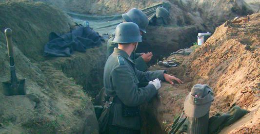

Zwróc też uwagę na same okopy. Na zdjęciu poniżej masz super przykład z tym, że wykonany współcześnie. Ziemia jest odsunięta od ściany okopu aby w przypadku deszczu nie napływała do niego. U Ciebie to trochę inaczej wygląda.

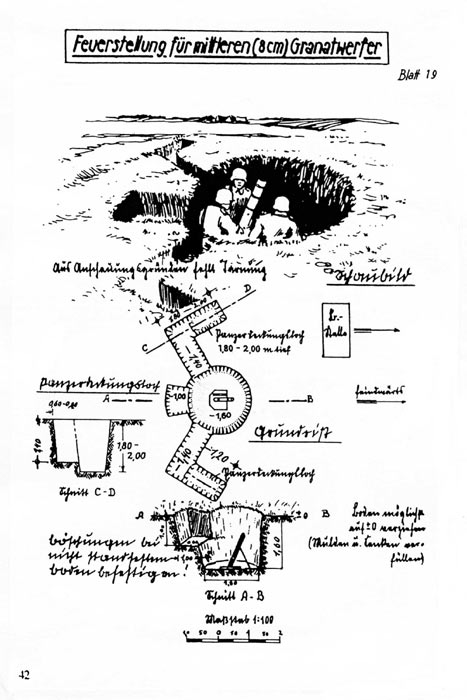

Wszystko ok, ale na Darulowej instrukcji tego nie ma... rysunek Blatt 19
Ostatnio zmieniony 2010-02-04, 11:15 przez lipton, łącznie zmieniany 1 raz.
A może instrukcja Daruli nie jest dla WH tylko HJ? Stąd na przestrzeni o średnicy 1,60 m mieści się 1 moździerz 8 cm i 3 ludzi? No ale jeśli to dzieciaki z HJ to niby możliwe... :mrgreen: :lol:
Robicie jaja :lol:
Sprawdziłem empirycznie - w okręgu o 1,6m (z HJ nie jestem, a ciałka u mnie dość :shock: :-P ) mieszczą się spokojnie dwie osoby obsługi z "rurą".

Na Twoim miejscu po prostu powiększyłbym stanowisko na planie okręgu tak żeby spokojnie weszły tam dwie figurki i amunicja w osobnej niszy jak na planie Daruli.
Lipton - dwóch przy rurze, jeden w odnodze trzymajacy granat i bedzie ok!

czyli 160 cm to ok. 46 mm - i bądź tu mądry... jak znam siebie, to pewnego piątkowego wieczoru cala makieta z powodu nieścisłości technicznych pójdzie do kosza albo wszystko na niej przerobię, poza samym Panzernestem :-/
