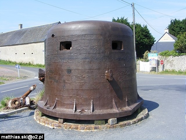

Nie jest to czasem ta kopuła? Wybaczcie mój zupełny brak wiedzy na temat niemieckich fortyfikacji :oops:
Pozdrawiam.
matthias.skl pisze:Nie jest to czasem ta kopuła? Wybaczcie mój zupełny brak wiedzy na temat niemieckich fortyfikacji :oops:
Ale chyba od polskiej tak ;-)

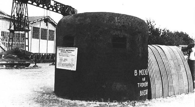

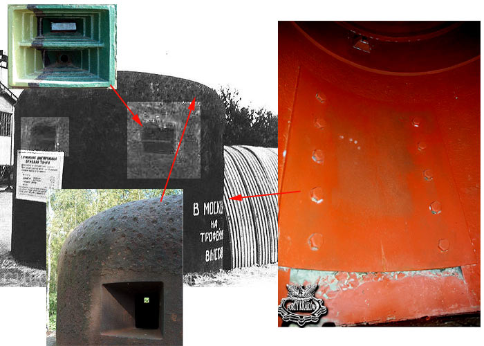

A teraz może rozjaśniło obraz... Kopuła (moim zdaniem) na wystawie jest polska - widać wyraźnie wkładki w otworach strzelnic i charakterystyczne "wżery" na pancerzu występujące w wielu kopułach np. na Śląsku. Kopuła jak widzimy jest na kilkadziesiąt centymetrów wkopana w ziemie - nie widać kołnierza. Dostawiona do niej jest przelotnia z blachy falistej - sugeruje to wejście w "burcie" kopuły!!! Czyżby pancerz podobny do tego w Nowogrodzie przy moście?!
Też tak uważam - polskie. Właśnie przez te wkładki i wejście z boku do niej :)
A czy wejście z boku może sugerować, że ta kopuła mogła być stosowana np. jako półkopuła w schronie betonowym lub polski odpowiednik Panzernesta, tyle że nieruchomego ?
