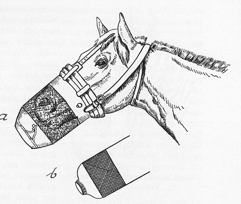

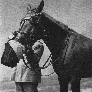

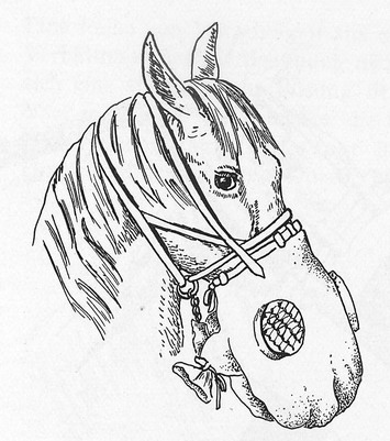

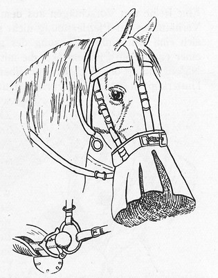

Maska przeciwgazowa końska produkowana była w dwóch wariantach: maska górnszczękowa oraz maska dwuszczękowa.
Powszechnie stosowanym typem była maska, dwuszczękowa która swoją budową obejmowała cały pysk konia. Nie była ona ani skomplikowana ani trudna do wykonania. W najprostszych wersjach był to brezentowy worek uszyty z dość przewiewnej tkaniny nasączonej absorberami wiążącymi powszechnie stosowane gazy. Maska mogła być wykonana z gumy, brezentu, różnych tkanin a nawet drewna czy metalu. Wadą takich masek była trudność odprowadzania śliny.
Drugim typem jest maska górnoszczękowa .
Zapewniała ona pełną ochronę chrap konia, gdyż są one jedyną drogą oddechową zwierzęcia. Pysk i oczy wymagają jedynie zabezpieczenia przeciw poparzeniu gazem znajdującym się w bezpośrednim otoczeniu konia.
Maski tego typu były jednak trudne technicznie do wykonania a spowodowane to było niemożliwością dobrania odpowiednich materiałów i dość skomplikowanej budowy końskiej głowy.

Trzeba wiedzieć, że maska przeciwgazowa dla konia powinna mieć dwie drogi oddechowe. Ponieważ maskę dość długo się zakłada, musi być w masce możliwość oddychania swobodnego. Po nałożeniu maski koń musi oddychać powietrzem dochodzącym do maski swobodnie, nie przez pochłaniacze lecz przez otwór zapasowy. Pozwala to na nałożenie maski wcześniej, nim nastąpi alarm gazowy, a koń nie będzie odczuwał oporu przy oddychaniu. Na sygnał alarmu gazowego wystarczy tylko zamknąć otwór i wówczas koń zaczyna oddychać powietrzem przechodzącym przez pochłaniacze.

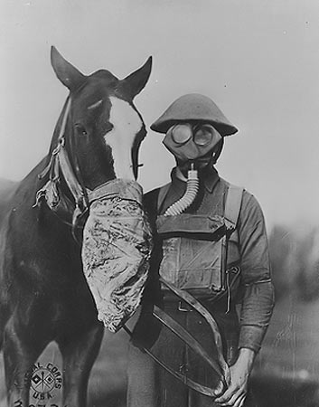

Kilka fotek:
Maska koĂąska (UsA)
Maska koĂąska (UsA)
Maska koĂąska (UsA)
Maska koĂąska (UsA)
Maska koĂąska (UsA)
Maska koĂąska (UsA)
Maska koĂąska (UsA)
Maska koĂąska (UsA)
Maska koĂąska (Francja)

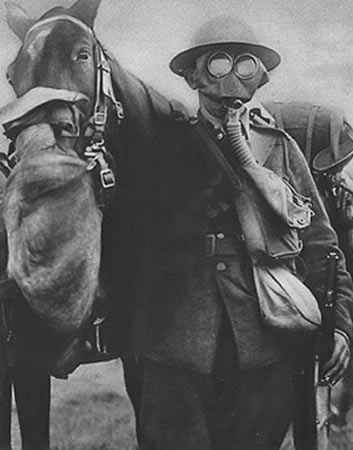

Maska koĂąska (Wielka Brytania)
Maska koĂąska (Polska) pomysÂłu kpt. Marynowskiego

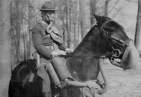

„Pochłaniacz masek końskich powinien uwzględnić warunki oddychania konia, którego zapotrzebowanie powietrza wacha się w szerokich granicach 50 – 300 ( a nawet wyżej) litrów na minutę. Ponieważ opór pokonywany bez większego wysiłku przez konia niewiele różni się od maksymalnych oporów pochłaniaczy ludzkich ( około 40 mm słupa wody) powierzchnia przekroju warstwy filtrującej musi być odpowiednio duża, wysokość zaś tej warstwy - niezbyt wielka.
Pochłaniacze mogą być połączone z maskami wlasciwemi bądź przy pomocy węży gumowych i umieszczone na czole lub karku konia, a nawet na siodle, bądź też związane są z maską bezpośrednio, tworząc z nią jedną całość.
Pierwsze rozwiązanie posiada zaletę lepszego rozmieszczenia całego ciężaru na koniu, prowadzi jednak do sprzętu większego, cięższego i krępującego swobodę zarówno konia, jak i jeźdźca długiemi wężami. Bezpośrednie połączenie pochłaniacza z maską wad tych nie posiada, stwarza natomiast sprzęt o trudno wymiennych pochłaniaczach i umiejscowia cal jego ciężar na łbie lub końcu pyska” - źródło - Vademecum Obrony Przeciwlotniczej I Przeciwgazowej Ludności Cywilnej.

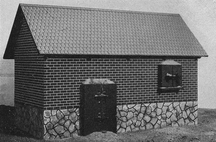

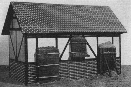

Poniżej sposób zabezpieczenia typowej stodoly dla potrzeb obrony przeciwchemicznej zwierząt.
Bydło, nierogacizna i tzw. inwentarz (w takiej obórce zawsze) żywy :roll: :-D

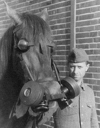

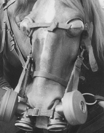

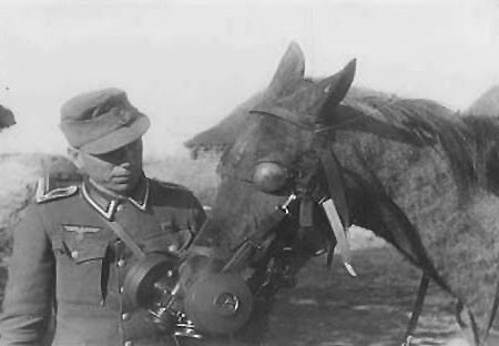

Niemcy w latch 40 ubiegłego wieku zrobili maske dla konia bez maski :shock: . Dwie rury z pochłaniaczami koniowi w chrapy i po sprawie :!:
Maski to pikuś, tylko co na to koń :?: :idea:

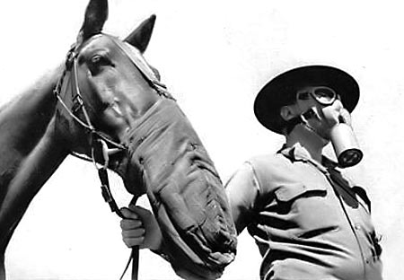

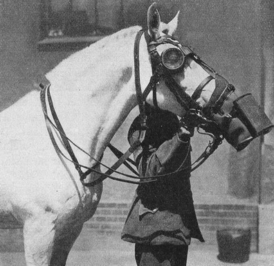

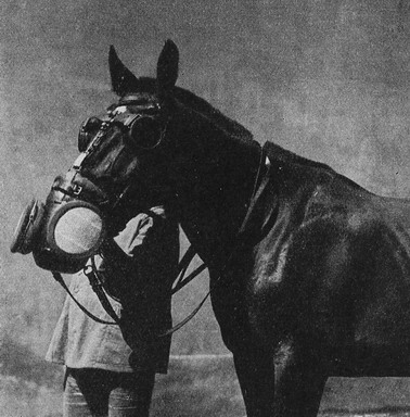

Poniżej prezentuję zdjęcia różnych konstrukcji masek w połączeniu z okularami ochronnymi
Na rysunku przedstawiono Francuski projekt czerepu ochronnego wraz z okularami z około 1933 roku.

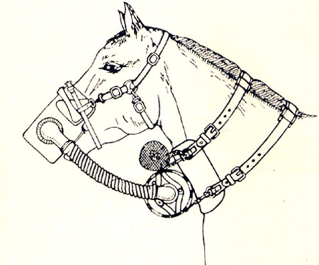

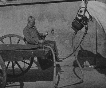

A tutaj przykład maski dla konia, w której pochłaniacz nie obciaza głowy - bardzo wygodne rozwiazanie.

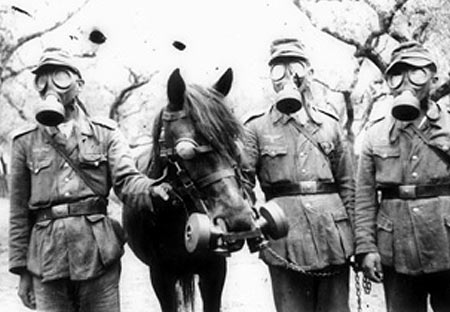

Francuska czy niemiecka :?:
Nie wygląda mi ona na Niemiecką, ale czy Francuska ....??????
Dwa dolne zdjęcia to maski powojenne Bundeswehry.
Na samym dole nie jest to osiołek ??
A może Grzesławie masz kilka rysunków i zdjęć wspólczesnych masek dla koników, żeby wyczerpać temat... Myślę,że jeszcze cos ciekawego może sie pojawić - pewnie wrócimy do konia 8-) . Inne zwierzątka czekają w kolejce :lol:
Przepraszam za pomyłkę. Zdjęcia Daruli przedstawiają Szwajcarską maskę końską model z około 1944 roku stosowany do późnych lat powojennych. Nie wiem jak długo, przypuszczać jedynie mogę, ze gdzieś do połowy lat 70dziesiątych.

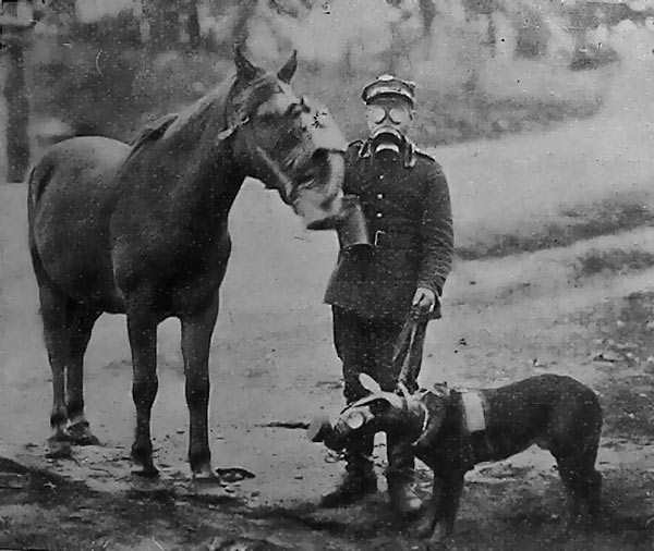

Mam jeszcze z koni :mrgreen: takie zdjęcie. Konik ma założoną maskę pomysłu kpt. Marynowskiego, żołnierz maskę przeciwgazową wz. 24 popularnie zwana RSC od pierwszych liter imion trzech konstruktorów - Robert, Saunier i Cantot. Była to pierwsza maska przeciwgazowa produkowana w Polsce w okresie międzywojennym na licencji francuskiej, wzorowana na masce A.R.S., a pies???
foto rodzinne.jpg (54.96 KiB) Przejrzano 40419 razy

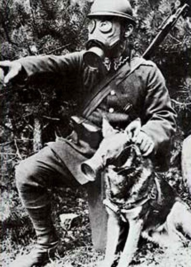

A pies jaki jest, każdy widzi

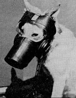

Znalazłem w literaturze 8-)

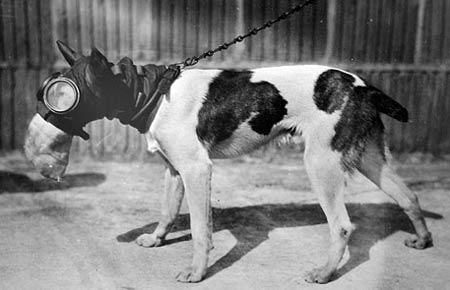

Pies ma załozoną maskę przeciw gazową zaprojektowaną przez plut. Zawitaja i st.m.w. (co by to nie znaczyło) Szewczyka.

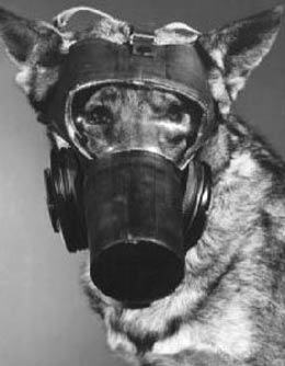

Jak już mamy pierwszego pieska na zdjeciu i to polskiego to może warto omówić temat masek przeciwgazowych dla najlepszego przyjaciela człowieka (po....) :-/
Maski przeciwgazowe powinny być tak zbudowane, żeby obejmowały cały łeb, gdyż pies musi mieć chroniono oczy. Uszczelnienie masek tego typu uskutecznia się przy pomocy futra zwierzęcego zaciskanego na obwodzie szyi przy pomocy elastycznych taśm. Maska psia musi być zaopatrzona w występy na sterczące uszy, oraz okulary niepotniejące. Pochłaniacze takich masek zawieraj a węgiel aktywowany, ze względu na krótki i szybki odech psa muszą posiadać mały opór. Zapotrzebowanie powietrza psa jes znacznie mniejsze niż u człowieka, mogą one być mniejsze i lżejsze. Pochłaniacze mogą być osadzone bezpośrednio na masce. Umożliwia to odkręcenia pochłaniacza po nałożeniu maski dla mniejszego zmeczenia psa, do czasu pojawienia sie w powietrzu gazu. Maski dla psa musza mieć podwójną drogę oddychania, przy czym zawór wydechowy powinien być umieszczony w takim miejscu, aby przez niego mogła wyciekać ślina.

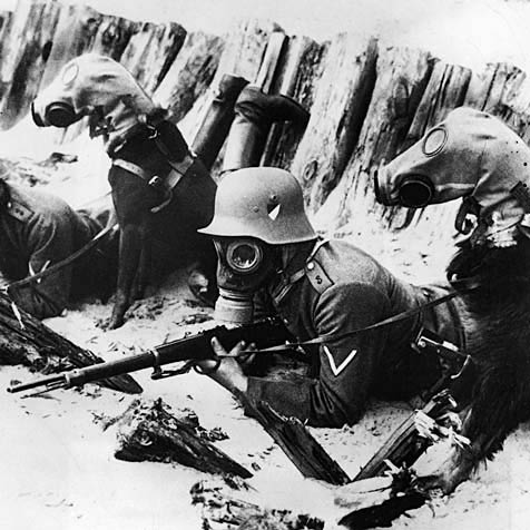

Kolejny zadowolony niemiecki piesek z maska na mordzie.
Niemieckie pieski
Niemieckie pieski

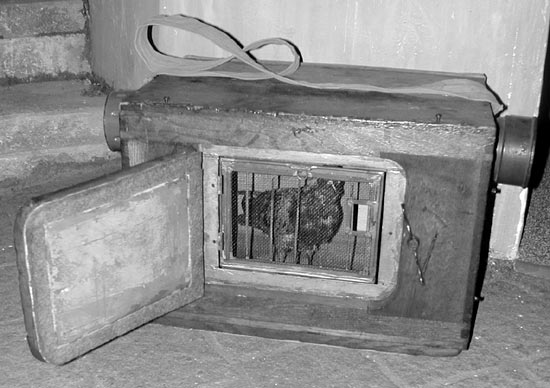

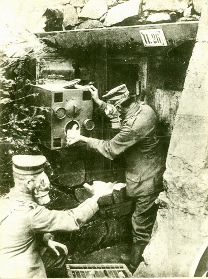

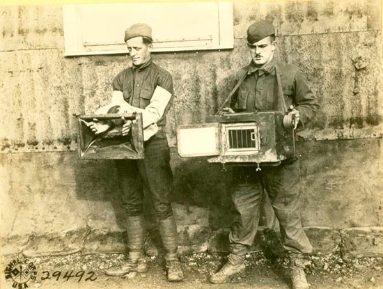

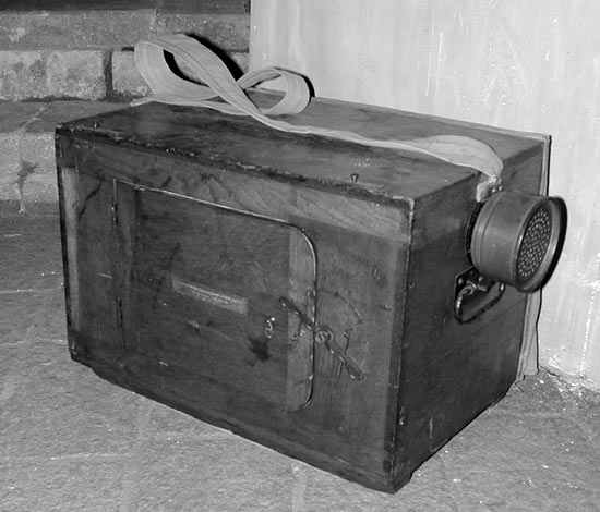

Udało mi się znaleść tylko zdjęcia prezentujące specjalne pojemniki "przeciwgazowe" dla gołebi, z okresu I wojny światowej.
