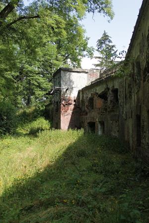

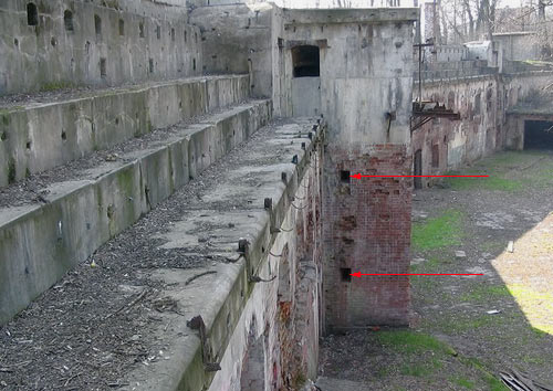

Zastanawia mnie szyjowy ryzalit koszar fortu 52a. Mianowicie, po pierwsze primo: dlaczego narożniki nie są wyoblone ? - tworzą przecież krawędź ostrą wybitnie podatną na uszkodzenia. Sekundo: czapa betonowa - chyba najgrubszy fragment stropodachu spośród wszystkich "zakryć" obiektów Festung Krakau /zbliżony do stropu kaponiery obrony wjazdu na forcie 47 1/2, również wbrew sztuce - kanciasty/ , modernizacja wojenna ? Tertio: brak strzelnic bocznych, broniących dostępu do drzwi i okien bloku koszarowego. Jeśli bocznych strzelnic nie ma to po co ów ryzalit ?
foto --> RYZALIT
Załamany blok koszar sam świetnie się flankuje natomiast ryzalit powoduje tworzenie niekorzystnych pól martwych. Podobnie pozbawione bocznych strzelnic są ryzality fortów 51 1/2 Swoszowice oraz 52 1/2 N Skotniki.

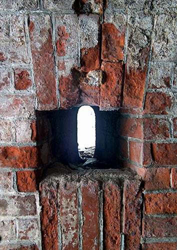

Ejo, sa strzelnice flankujace - poszukam zdjęć 8-) :->
są strzelnice ? raczej otwory wentylacyjne...
Niestety nie znalazłem zdjęć wskazujacych na istnienie strzelnic. W niedziele bede w poblizu to wpadne na fort i zrobie fotki. Mam nadzieje, że "weekendowi zołnierze" nie poczęstuja mnie kulkami :mrgreen:

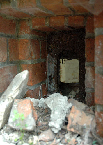

No i prosze - sa strzelnice.
faktycznie, myślałem że to otwory wentylacyjne a tu proszę ... strzelnice z płytami pancernymi ! Jeszcze tylko pozostaje pytanie, czemu tak kanciasto uformowano beton i narożniki ceglane ?
rozwiązanie ad hoc?

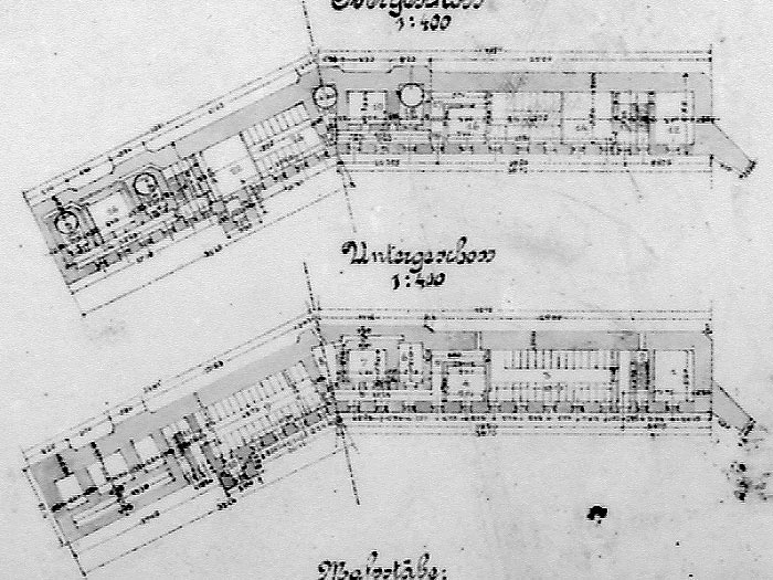

hm, na stronie Darka są skany planów Jugowic z 1898 roku, widać rzut kaponiery-ryzalitu. Nie ma żadnego przekroju lub ujęcia bocznego pokazującego ten element. Mógł przejść modernizacje przed pierwszą wojną a może w trakcie wojny ? Niestety na tych małych skanach nie da się zobaczyć za wiele :roll:
Tylko tyle da sie z tego wyciagnąć :roll:

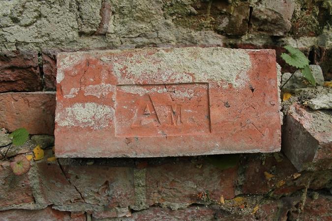

Oczywiście nic nie ruszyło, a mnie prawie na nogi zleciał fragment licowania muru ( odspoiło się, z lewej strony, tam gdzie wejście po zarośniętych schodkach - na górkę). Dzięki temu miałem okazję zobaczyć cechówkę cegieł użytych do budowy fortu. Nie wiem, która to wytwórnia. Oto najładniejsza jaką znalazłem:
CegÂła z odspojonego lica.
IMG_7662 (Copy).JPG (86.12 KiB) Przejrzano 38659 razy

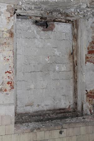

WewnĂŞtrzne zamurowane okno w jednym z pomieszczeĂą parteru. Oryginalna rama okienna z zawiasami
IMG_7623 (Copy).JPG (36.37 KiB) Przejrzano 38656 razy

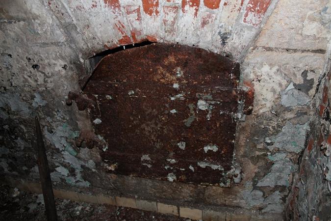

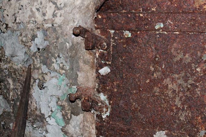

Zapadki - detal drzwiczek szybiku.
IMG_7636 (Copy).JPG (90.9 KiB) Przejrzano 38656 razy
BliÂżej.
BliÂżej.
IMG_7635 (Copy).JPG (79.89 KiB) Przejrzano 38656 razy
JakiÂś szeroki szyb zakoĂączony drzwiczkami, "ciÂągnie" zapachem gnojĂłweczki. NiezÂły cug.
IMG_7633 (Copy).JPG (43.92 KiB) Przejrzano 38656 razy

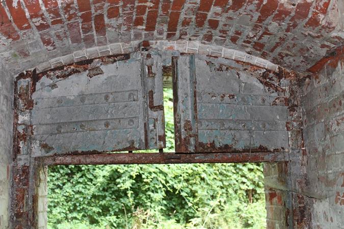

Metaloplastyka. Praktycznie jedyna w obiekcie. Drzwi, ktĂłre jeszcze kiedyÂś byÂły w komplecie to juÂż historia.
