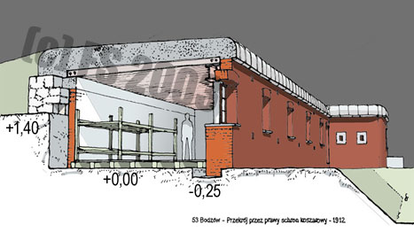

Posadowienie budynku koszar "Bodzowa" było specyficzne. Z uwagi na skalne podloze - ściana zapola spoczywała na ławie głębokości zaledwie ok. 25 cm. Ściana narażona natomiast została wykonana jako warstwowa, idąc od wnętrza: ok. 25 cm mur ceglany + szczelina dylatacyjna ok. 10 cm + mur kamienny 130 cm. Mur kamienny de facto pełnił rolę jedynie ławy fundamentowej pod płytą stropodachu - licząc od stropu sięga zaledwie do połowy wysokości pomieszczeń, resztę "załatwiała" lita skała rodzima.
Zmiana grubości przekroju konstrukcyjnego ściany osadzonej w skale, to austriacki pomysł oszczędnościowy, stosowany w górach na granicy włoskiej (m.in. forty "Vezzena", "Sommo") a na gruncie krakowskim znany z realizacji fortu "Winnica". Z punktu widzenia statyki pomysł paradoksalny, ale im głębiej, tym grubsza warstwa naturalnego, skalnego "materaca" detonacyjnego i brak konieczności uwzględniania wpływu dynamicznych obciążeń uderzających pocisków.
W załączeniu ilustrujący omawiane zagadnienie, perspektywiczny przekrój prawego bloku koszarowego "Bodzowa", wykonany przeze mnie na podstawie polskiej, miedzywojennej inwentaryzacji.
FS

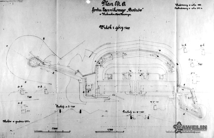

Według planów z 1925r wysunięty element fortyfikacji na południu wygląda na ukończony. Widzimy stanowiska piechoty (prosze zwrócic uwage na przekroje) i schron pogotowia, które dzisiaj jest w stanie ruiny.

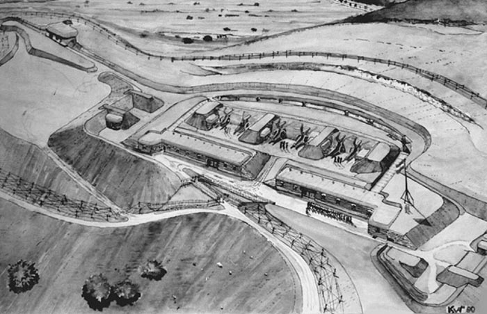

Na załączonym obrazku autorstwa Krzysztofa Wielgusa przedstawiającym fort z lotu ptaka widzimy schron pogotowia z "kufrowym" stanowiskiem obserwacyjnym... Przygladałem sie swego czasu ruiną tego schronu i nie znalazłem śladów wskazujących na montaż jakiejkolwiek kopuły. Ale być może mylę się, a do wizji tego obrazka przyczyniły się materiały archiwalne, które nie są mi znane.

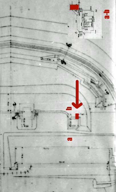

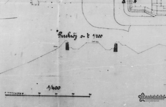

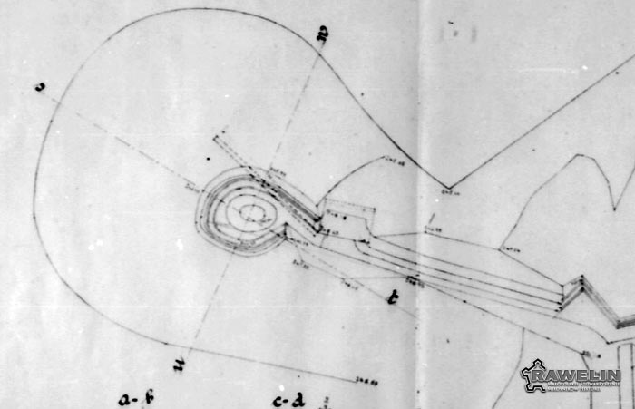

Jedyne "stałe stanowisko obserwacyjne odporne na odłamki" (tzw. "kuferek") jakie można znaleźć na archiwalnej inwentaryzacji międzywojennej, znajdowało się prawdopodobnie na prawym* skrzydle wału artyleryjskiego, nadstawione nad schronem pogotowia - ale nie dostępne z wnętrza schronu, tylko po nasypie. W załączeniu fragmenty rysunków.
Schron przy wysuniętej pozycji piechoty nad szosą tyniecką zdaje się być typowo bierny.
FS
*) Prawdopodobnie, ponieważ na rzucie całości założenia tam jest narysowane. Z kolei na szczegółowych rysunkach schronów pogotowia, narysowane jest przy lewym schronie pogotowia...

Co do wysuniętej pozycji "gniazda" to jak dla mnie, idealne miejsce na posadowienie obiektu z kopułą pancerną - analogicznie jak na południowym stoku Krępaka. To co powstało i jest czytelne w terenie mimo betonowego skarpowania, wygląda na dzieło mocno improwizowane. Hmm, może dodatkowo doraźnie zabezpieczono "gniazdo" kopułą kufrową przeniesioną z prawego barku fortu ?
"Kuferek" był stanowiskiem czysto obserwacyjnym, w "gnieździe" mógłby korzystać z niego co najwyżej obserwator piechoty podczas ostrzału artyleryjskiego.
Pozwolę sobie stwierdzić, że perspektywka z lotu ptaka datowana na rok 1990, jest w dużej mierze rysunkiem "wrażeniowym" i nie opierałbym na niej daleko idących wniosków. Ponadto w szczegółach można dostrzec parę nieścisłości (chociażby szerokość furt w budynkach koszar, wzajemne relacje wysokościowe fortu i pozycji wysuniętej, etc.)
FS
FS
Oczywiście, cóż i na bateriach artyleryjskich stawiano "kufry". Ale zgodzicie się, że analogia do Krępaka jest uderzająca: "kufer" na prawym barku, kopuła pancerna dla ckm /of course potencjalna
/ blokująca ważny trakt u podnóża stoku. Podobny jest też obiekt koszarowy Krępaka do koszar Bodzowa. Wygląda na to, że pomiędzy fortem modernizowanym a nowym stawianym na "surowym korzeniu" zachodziło swoiste sprzężenie zwrotne. Niewątpliwie i prace w Olszanicy wpłynęły na koncepcje organizacji feste Krępak.
Fs na twoim "super" przekroju zaistniały prycze. Czy masz może jakieś informacje jak takowe wygladały i ile miejsc leżących przypadało na załoge fortu.
Na potrzeby wspomnianego przekroju przyjąłem prycze drewniane - takie, jakie m.in. przewidywano do wyposażenia kawern - do rysunku muszę się dogrzebać.
Przyjmowano w każdym razie od 0,6 do 0,8 mb szerokości na osobę, przy długości prycz 1,8 m.
Teoretyczne, podręcznikowe założenia były takie, aby zapewnić w pomieszczeniach wypoczynkowych fortu miejsca leżące dla 2/3 załogi.
FS
FS
