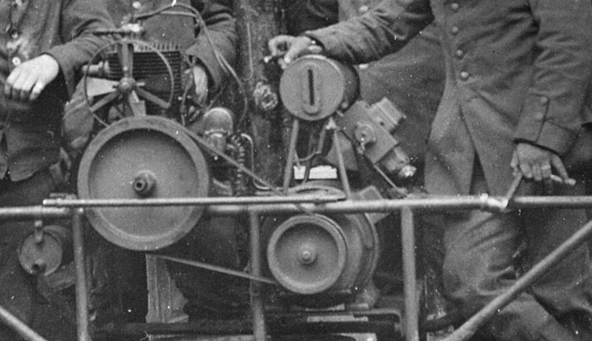

Agregat w takim schronie? w jakim celu? czyli Austriacy mieli przewoźne lub przenoście urządzenia tego rodzaju. Wyobrażam to sobie: K.u K. Aggregaten Abteilung
Mieli, wrzucam przykład pierwszowojenny co prawda nie austriacki lecz niemiecki.

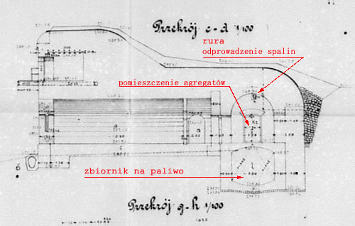

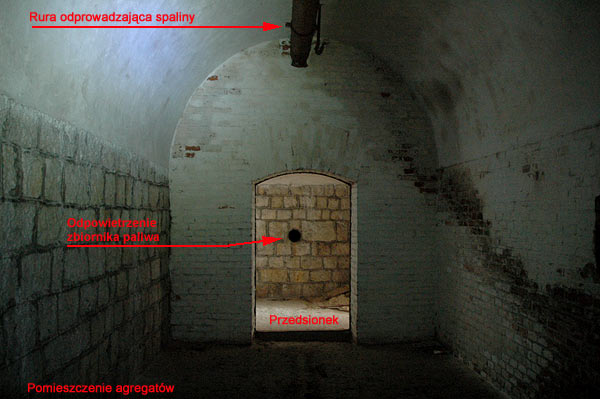

MHK podał numeracje pomieszczeń i ich przeznaczenie jakie widnieje na planie fortu Tonie. Zbiornik paliwa jest umieszczony na "-1", a tego plan nie uwzglednił.

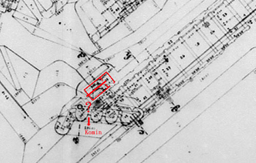

Moją interpretację tych pomieszczeń przedstawiłem na zdjeciach, a zainspirował mnie "tajemniczy" komin, który kiedys na Toniach był :roll:
A może ten komin w Toniach to odprowadzenie oparów składowanego paliwa :roll: :roll: :?:
Mocno to wszystko jest zagmatwane. Czyli błędnie opisano w polskiej inwentaryzacji funkcje pomieszczeń ? Czy to pewne, że "zbiornik na wodę" był zbiornikiem paliwa ? Masz może fotkę jak wygląda właz do podziemnego zbiornika paliwa ?
To tylko moja interpretacja.

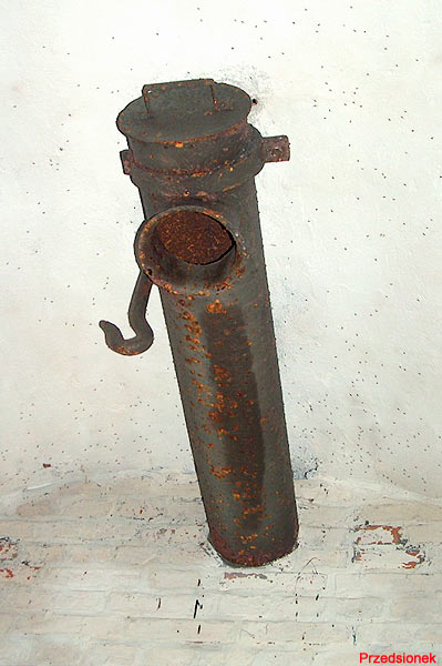

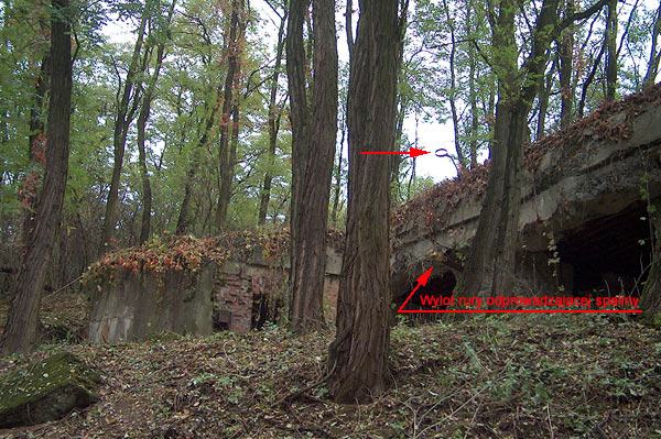

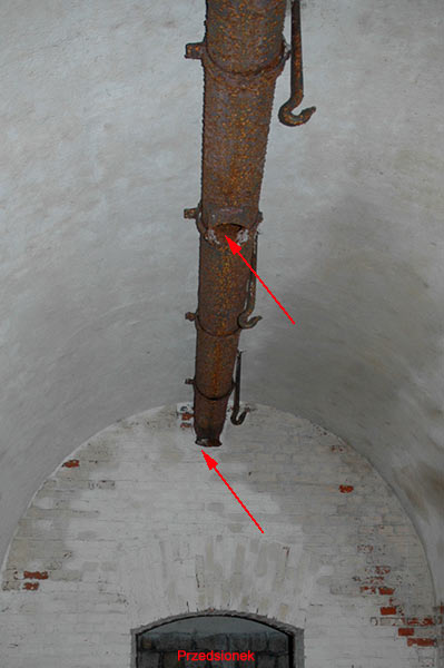

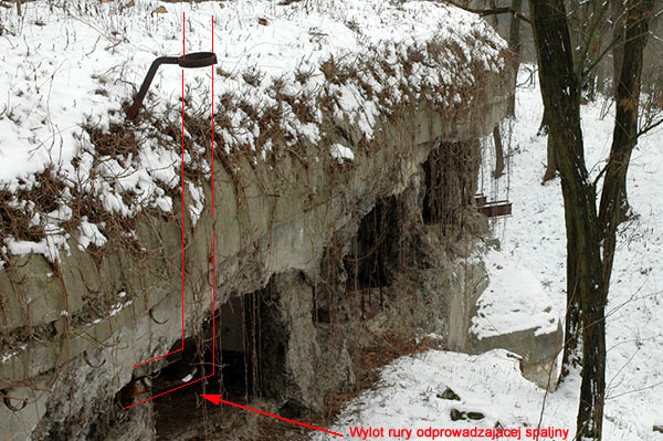

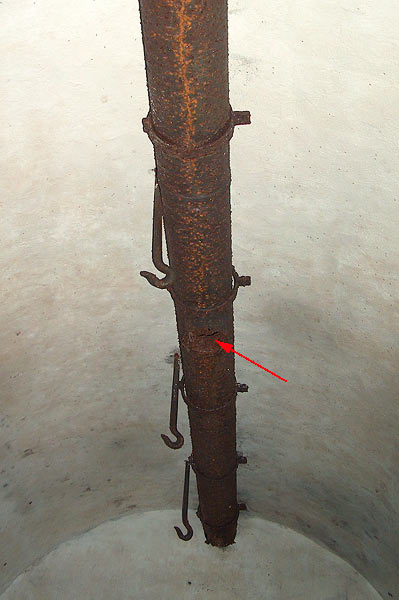

Jeżeli na planie wszystko jest ok, to podziemny zbiornik jest na wode - pytanie, po co jak kilka metrów od niego jest studnia. W przedsionku (co widać na zdjęciu) wychodzi rura :roll: , a w podłodze pod nim jest niewielki otwór. Pomieszczenie opisane jako skład paliwa posiada rure przechodzącą przez całe pomieszczenie i ginącą w ścianie... wylot na elewacji tradytora pomiedzy stanowiskami artyleryjskimi - zachowany fragment rury i uchwyt potrzymujacy jej pionowy odcinek. Przypuszczam, że przechowywali paliwo w beczkach - po co w takim razie taka instalacja odprowadzająca opary.
Moim zdaniem to jest odprowadzenie spalin z agregatów... ale :roll: :?:
Wydaje mi się, że na potrzeby stałej fortyfikacji wylot spalin z jakiegokolwiek urządzenia powinien być na stałe i szczelnie podłączony do przewodów wylotowych w ścianach! wyobraźcie sobie kozę na środku izby, a u powały wylot spalin, taki jak w Toniach. Kilka godzin grzania i wszystkie chłopaki śpią. Snem wiecznym.
Podobnie ze zbiornikiem na paliwo: fundowanie sobie takiego wybuchowego basenu pod podłogą bądź co bądź do bezpiecznych nie należy, nawet jak nad izbą bojową ponad zbiornikiem jest stropodach 1,5m grubości - na poparcie tej tezy dodam, że zbiornik na paliwo do diesli w Konewce był umieszczony kilkaset metrów od elektrowni i schronu głównego i był przykryty dodatkowo ok. 10 cm warstwą betonu.
Opary paliwa: ja wymiękam po kilkunastu sekundach wąchania oparów ON lub benzyny...
Darula pisze:Przypuszczam, że przechowywali paliwo w beczkach
Też tak mi się wydaje: łatwiej ewakuować zapas w beczkach, niż w wielkim pojemniku pod podłogą

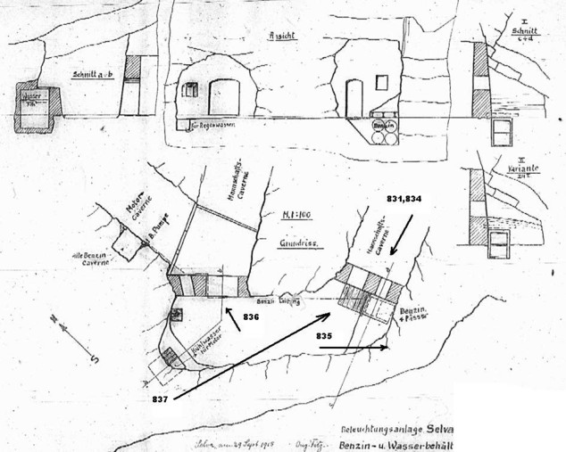

Posiłkując się archiwalnym rysunkiem (ze strony www.moesslang.net) projektu kawerny, stanowiącej zaplecze techniczne stanowiska reflektorów (Beleuchtungsanlage) w Twierdzy Trydent, możemy stwierdzić że tam:
- stanowisko reflektorów było zaopatrywane w energię przez spalinowy agregat prądotwórczy
- paliwo (benzynę) przechowywano w beczkach
- gromadzona w zbiorniku woda służyła do... chłodzenia silnika (Kuehlwasser fuer Motor)
Można więc poszukać analogii. Inną kwestią jest to, że agregaty umieszczone w blokach koszarowych Einheitsfortów (Węgrzce, zapewne i Dłubnia) służyły przede wszystkim do napędzania wentylacji mechanicznej i utrzymywania "wymuszonej" cyrkulacji powietrza.

Cysterna toniowa jest raczej na pewno na wodę do chłodzenia agregatu prądotwórczego. Te rury są za grube na odprowadzenie spalin, to jest raczej wentylacja magazynu paliwa (pod sufitem wyprowadzenie powietrza zanieczyszczonego oparami, a z przedsionka, na poziomie metr z hakiem nad ziemią - doprowadzenie świeżego). Maszynownia była w kazamacie koszar, tej dokładnie pod stanowiskiem reflektora - wylot spalin był raczej na elewacji koszar, prowadzenie go takimi łamańcami przez tardytor nie miałoby sensuu.
