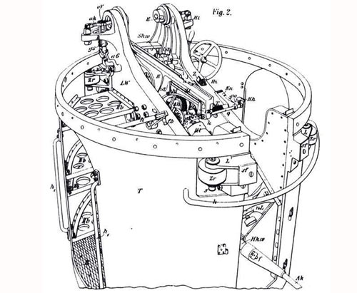

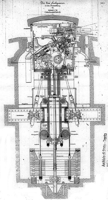

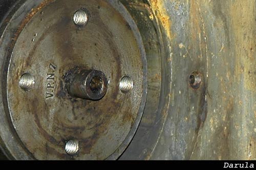

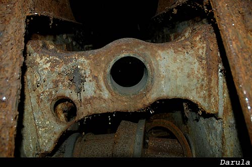

Jedyny typ austriackiej wieży wysuwanej otrzymał oznaczenie Senkpanzer M.02. Powszechnie stosowano skrót S.P.M.02, a seryjne egzemplarze sygnowano: V.P.N. i kolejnym numerem. Wieże instalowane były w skrzydłowych blokach kazamatowych w zestawach po dwie- w Krakowie fort 44 Tonie 4szt, w Przemyślu: fort I/1 2szt. i fort XI 4szt.

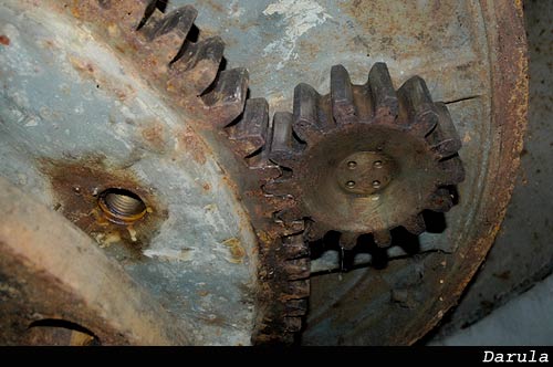

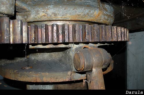

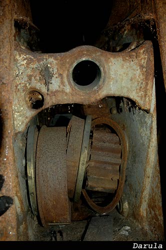

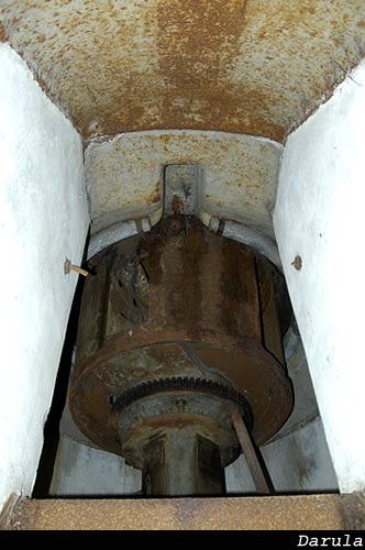

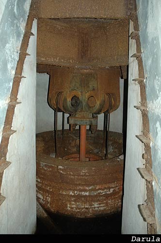

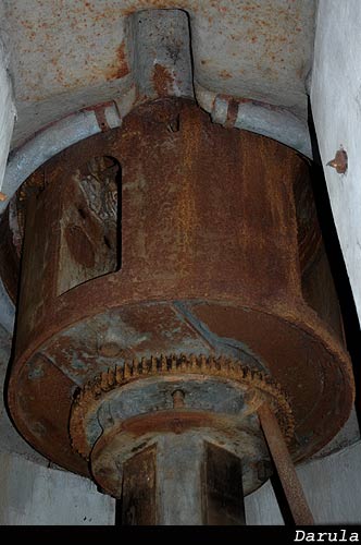

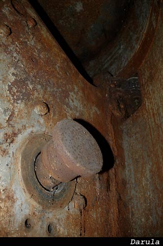

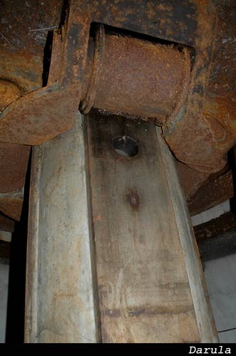

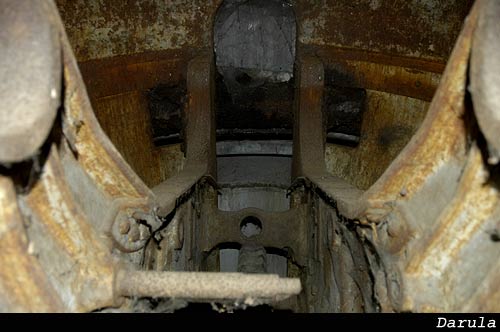

Wejście do wieży z wnętrza kazamat wiodło po schodach o drewnianych stopniach. Schody wprowadzały na blaszaną podłogę, biegnącą obwodowo wzdłuż ścian kolistej studni wieży o średnicy 2,70 m. Podłoga była zainstalowana na czteroprzęsłowej nitowanej konstrukcji z kształtowników blachownicowych, która niosła obciążenie znacznej partii konstrukcji i dzieliła studnię wieży na poziom dolny i górny. Dolny miał wyłącznie funkcję techniczną: to komora przeciwwagi wieży, zwykle niedostępna - dla dostania się tu w celu dokonania przeglądu i konserwacji należało zdemontować część stopni schodów. Przeciwwagę tworzył blok pierścieniowatych segmentów, podwieszony na czterech linach stalowych do centralnego trzonu wieży; liny przechodziły przez ułożyskowane wałki, współosiowe z dolnymi rolkami prowadnicowymi trzonu. Wałki umocowano w odlewanej obudowie trzonu, przytwierdzonej centralnie do blachownicy; od góry obudowa posiadała również rolkowe prowadnice trzonu, który przy wysuwaniu czy opuszczaniu poruszał się w pionie. Na tym bowiem ruchomym trzonie znajdował się korpus wieży - zawierający lawetę z armatą, miejsce dla obsługi, część mechanizmów, zwieńczony czaszą pancerną. W pozycji ukrytej strop czaszy znajdował się na poziomie stropodachu. Miał średnicę 197 cm i zamykał otwór w przedpancerzu wieży. Kloszowego kształtu przedpancerz był trwale wbudowany w obiekt, otaczał szczytową partię studni wieży; konstrukcyjnie wiązał się z nim odcinek sklepienia pancernego nad schodami do wieży. W celu podniesienia wieży w stan bojowy dwaj żołnierze, stojący na podłodze na blachownicy nośnej, zaczynali kręcić korbami, których wspólny wał przechodził przez korpus wieży między ścianami lawety. Tu bowiem znajdował się podzespół napędowy mechanizmu wysuwania - wał korby za pośrednictwem trybów napędzał windę, która nawijała linę stalową, biegnącą stąd na dół przez centralny otwór w trzonie wieży i tam łączącą się z podzespołem mocowanym na dnie studni. Zastosowanie przeciwwagi pozwalało oszczędzić na sile napędowej. W miarę, jak trzon z korpusem wieży posuwał się w górę, przeciwwaga opadała. Kloszowy kształt przedpancerza powodował konieczność zdjęcia korby z głównego wału napędowego - w tej ostatniej fazie wysuwania korpusu mechanizmem poruszał z wnętrza korpusu żołnierz, kręcąc korbą napędową osobnego podzespołu, sprzężonego wałkami z przekładniami ślimakowymi i zębatymi z trybem windy. W chwili zakończenia operacji wysuwania przeciwwaga stawała na "poduszce" z belek drewnianych na dnie studni wieży, zaś korpus wznosił się ok. 80 cm ponad poziom stropodachu. Wówczas obsługa działa ustawiała je w położeniu ogniowym. 8-centymetrowa armata szybkostrzelna z oporopowrotnikiem była zamocowana na podstawie o charakterze wózka - po odblokowaniu należało pchnąć wózek. który toczył się wzdłuż łoża górnego ku strzelnicy w ścianie pancernej. W ten sposób działo wystawiało lufę, a za zamkiem tworzyła się przestrzeń, pozwalająca na załadowanie naboju. Po zaklinowaniu czopów działa w gniazdach łoża przy strzelnicy i po załadowaniu armata była gotowa do walki. Celowniczy - dowódca działa zajmował stanowisko wewnątrz korpusu wieży po prawej stronie lawety. Tu w przedpancerzu ściennym znajdował się otwór w kształcie litery "T", a pod nim gniazdo mocowania przyrządu celowniczego. Pod lewą ręką celowniczy miał pokrętło mechanizmu nastawy działa w pionie, pozwalające manewrować nim w sektorze od -10stopni do +15 stopni. Wałki i przekładnie przenosiły napęd na podporę łożyska górnego. Zmiana nastawy działa w poziomie odbywała się przez obrót całego korpusu wieży. Prawą ręką celowniczy poruszał pokrętłem mechanizmu obrotu, które miał przed sobą. Za pośrednictwem stożkowej przekładni, wałków i kolejnych przekładni ruch był przenoszony najpierw w dół, potem w bok za ścianę lawety. Tu w podłodze znajdowało się ekscentryczne gniazdo, w którym już pod podłogą zainstalowano mały tryb atakujący. Rolę trybu odbierającego pełnił nieruchomy pierścień zębaty, osadzony na obwodzie poziomej tarczy u szczytu głównego trzonu wieży. Korpus osadzono na trzonie wieży na łożysku kulkowym; oś korpusu była wstawiona w trzon. Powrót korpusu do pozycji ukrytej nie następował przez odwrócenie czynności wysuwania. Pierwsze czynności polegały na wprowadzeniu armaty do korpusu wieży, potem jednak wystarczyło rozprzęgnięcie podzespołu napędowego od windy i odblokowanie mechanizmu - by korpus zaczął się pogrążać pod własnym ciężarem, unosząc przeciwwagę. W celu złagodzenia osiadania korpusu na blachownicy zastosowano dwa amortyzatory sprężynowe. W ostatniej fazie opuszczania następowało oddzielenie stropu pancernego od ścian czaszy; strop zatrzymywał się na kryzie przedpancerza, a korpus opadał nieco w dół. Warunki bezpieczeństwa obsługi zapewniało jej odgrodzenie od ruchomych partii mechanizmów; ściany lawety w korpusie oddzielały celowniczego i ładowniczego od zblokowanych miedzy nimi mechanizmów, zaś tryby podzespołu napędowego posiadały blaszane osłony. Obsługę na galeryjce obwodowej w wieży odcinały od mechanizmów pod korpusem blaszane fartuchy; w miarę opadania korpusu przytwierdzony doń górny fartuch wsuwał się w fartuch dolny, zamocowany na blachownicy. Wieże S.P. współpracowały z osobną wieżą obserwacyjną, miały jednak własne organa obserwacji. Rolę tę w pozycji wysuniętej pełnił otwór celowniczy i boczne otwory obserwacyjne, zaś w pozycji opuszczonej peryskop, zainstalowany w rurowym kanale przechodzącym przez przedpancerz. Wieża wyposażona była w armatę 8cm (76,5mm).
Dokumentacja fotograficzna:
