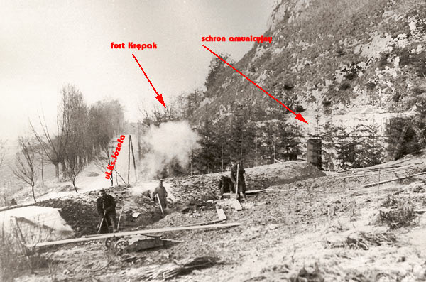

Znana fotografia schronu amunicyjnego przy ul.Ks.Józefa. Wiemy, że schron został zbudowany na przełomie 1914/1915 roku - wynika z tego, ze foto zostało zrobione najwcześniej wiosną lub jesienią 1915 roku (brak lisci na drzewach).
Mam pytanie: co robią żołnierze?! :roll:
A nie obsypują deckunga ?
Cos zasypują/maskują.
Pytanie czy ukrycie dla żołnierzy, czy stanowiska bojowe?
Myślę, że raczej to drugie. Strzelnice skierowane na szosę ks. Józefa, zakręt dogodny do niespodziewanego ostrzału przeciwnika. Miejsce jest zbyt eksponowane aby być jedynie schronem biernym. Podobne stanowisko oczywiście obecnie bez nakrycia jest pomiędzy północnymi wartowniami fortu Kościuszko.

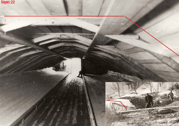

Hmm, mam takie zdjecie przedstawiajace inne miejsce, ale konstrukcja podobna :idea:

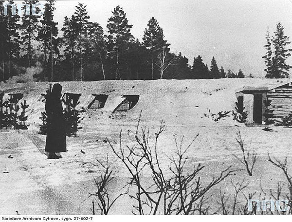

ciekawa sprawa ... wygląda na rodzaj ziemianki i to przygotowanej na przetrzymanie ciężkich mrozów. Podobne stosowano w rosyjskich lagrach oraz obozach wojskowych, przykład wklejam poniżej:
Moim zdaniem to rodzaj C.K. pieczarkarni polowej

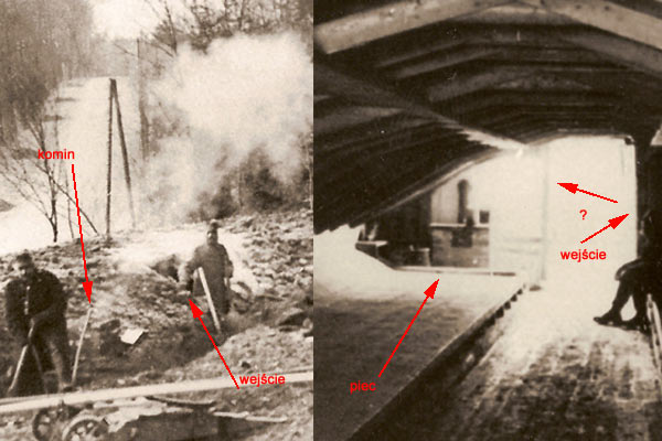

Zauwazyłem jeszcze cos ciekawego co przybliża konstrukcje schronów ze zdjęc :idea:
Tak, są podobieństwa. Pod ławami do spania widać szereg otworów, całkiem możliwe, że krążyło tam ciepłe powietrze ogrzewane piecami - coś na zasadzie hypocaustum.
