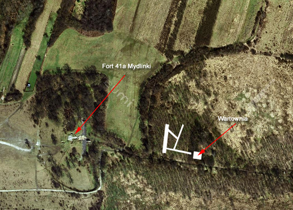

Fort 41 Mydlniki jaki jest każdy widział, ale mam pytanie zwiazane z zapolem fortu.
Kilkamaście lat temu po prawej stronie drogi prowadzącej do fortu stał stary budynek ogrodzony betonowymi słupami z drutem kolczastym. Pamietam, że słupy byłu podobne do tych co ogradzają fort Tonie - czyli powojenne. Do domku prowadziły betonowe schodki, a za nim było szambo - piwniczka (?) zamykane dwuskrzydłową nitowaną klapą. Niestety domek spalił sie pod koniec lat 90 XXw - pozostały tylko schody i piwniczka. Po jakimś czasie znikneła tez klapa. Zawsze zastanawiałem sie co ten budynek ogrodzony drutem kolczastym robił w szczerym polu (a zboże szumiało wtedy pieknie)...
Były to pierwsze moje próby z urządzeniem wydajacym piskliwy dźwięk 8-) .. wtedy wychodziły z ziemi gwoździe z fragmentami spalonych desek...
Az w końcu przyszedł moment kiedy mogłem zapoznać się z archiwalnym planikiem podziemnej budowli, na którym zaznaczony był budynek wartowni... własnie ten budynek. Dzisiaj to zarosniety teren, ale ukształtowany bardzo ciekawie. Wprawny i doswiadczony badacz 8-) zauważy, że cos tu nie gra... wyprofilowane stoki, płaski jak stół teren... ojjj ktos tu cos grzebał w ziemi łopatą 8-)
Może macie jakies info na ten temat? Sprawa bardzo ciekawa i byc może rozwojowa! Czyżby ten teren w okresie powojennym był jeszcze wykorzystywany przez wojsko.
kaw mydlniki.jpg (263.4 KiB) Przejrzano 37577 razy
Ostatnio zmieniony 2012-01-11, 11:48 przez Darula, łącznie zmieniany 1 raz.
Ooo, plan kawerny mydlnickiej :shock: Też pamiętam ten "domek" tyle, że miałem wrażenie jakby był dalej od tej drogi, hmmm... sam wąwóz jest lessowy, z kolei dość płytko pod powierzchnią gruntu przy forcie wychodzi zwietrzelina wapienna. Jest więc szansa, że kawerna jest wykuta a nie wykopana tak jak w Witkowicach. W tym terenie Austriacy musieli by się głębiej wkopać aby wejść w mocne niezwietrzałe warstwy skalne - schody w sztolni upadowej z wartowni ? Ten schemat który wkleiłeś w satelitę sugeruje dwa wejścia - chyba, że druga gałązka to odwodnienie albo wentylacja. Chętnie bym się pisał na wypad zwłaszcza, że teren jest dostępny. Słyszałem o zakusach deweloperów na okoliczne tereny :evil: więc im wcześniej tym lepiej.

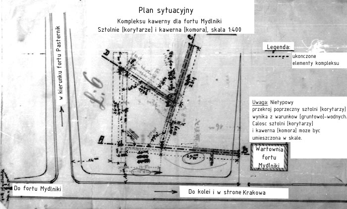

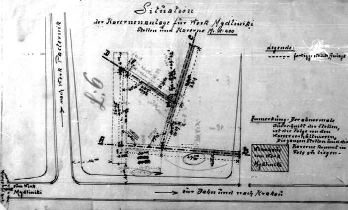

Darula pisze:Az w końcu przyszedł moment kiedy mogłem zapoznać się z archiwalnym planikiem podziemnej budowli
dawaj go tutaj!
Tak, tak już za długo leżał w szafie i czekał...
kojarzę drogi z pierwszego skanu, ale ruin domku lub jego fundamentów w ogóle. zawsze byłem zroweryzowany, a listowie bujne

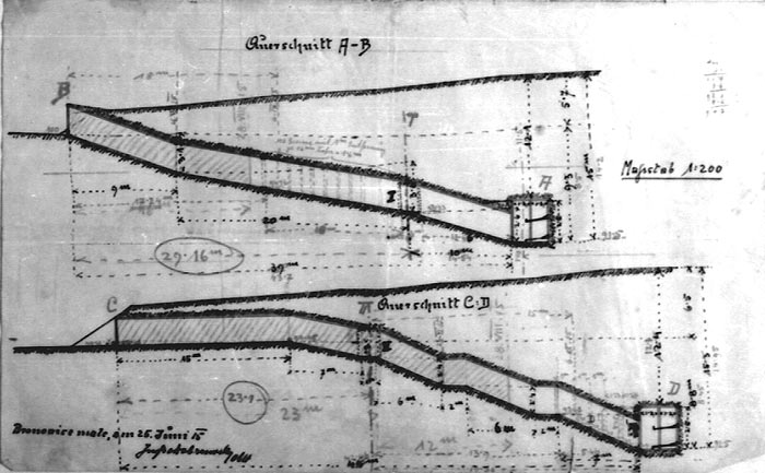

Wow, skarb prawdziwy nam tu Darek ujawniasz ! Myślalem że masz jakiś schematyczny międzywojenny odrys a tu orginalne schnitt'y :!:
Tak, co było do przewidzenia początkowe odcinki wejść są obmurowane a głębiej kute w skale. Mam małą satysfakcje - przewidziałem zagłębienie kawerny sztolniami upadowymi nie znając wcześniej przekrojów 8-)
kiedy eksploracja?
FS
Posty: 70
Post autor: FS »

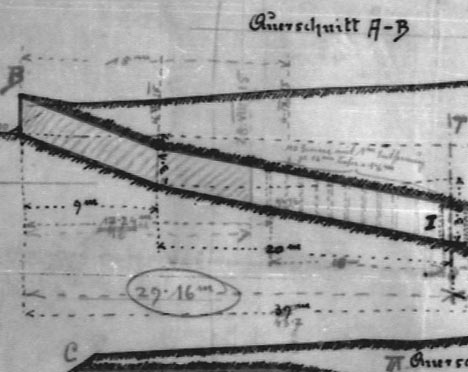

Szkic ukazuje stan zaawansowania prac z czerwca 1915 roku - kawerny były wykonane tylko w części. Odręcznie spisana uwaga na rysunku tłumaczy, że ze względu na warunki wodne (zakładam, że niekorzystne) przyjęto niestandardowy ("abnormale" ;-) ) przekrój korytarzy. Ciekawe, czy prace ukończono?
FS
FS-ie, dasz rade przetłumaczyć cały hmm - rysunek na nasze?
FS
Posty: 70
Post autor: FS »
:oops: spróbuję... w załączeniu rysunek z tłumaczeniem
FS
FS
Posty: 70
Post autor: FS »

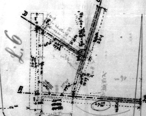

Patrząc jeszcze raz na rysunki, doszedłem do wniosku: są rzeczywiście datowane na czerwiec 1915, natomiast stan zaawansowania prac został naniesiony na projekt później - można dojrzeć datę dzienną "28.VIII.1915". Na przekroju jest też dopisany jakiś komentarz w miejscu dokąd dotarły prace, ale w tej rozdzielczości nieczytelny :-/
FS
Niestety to wszystko co można z tego wyciagnąć :-> :-/
Ołówkiem naniesiono L:6 czy to może być numer/kod kawerny ?
