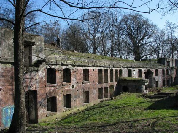

Darula! Lipton chyba ma rację
ja policzyłem okienka i nie zgadza się ich ilośc dla Lasówki!
wymądrzam się bo ostatnio tam byłem ... fotki poniżej!
(ta wielka dziura wybita została po wojnie)

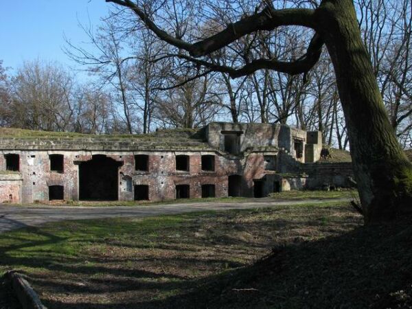

- Fort 50a LasĂłwka - fota 2'ga, stan 01.04.2009
- Resize of IMG_9862.JPG (69.75 KiB) Przejrzano 32101 razy
- Fort 50a LasĂłwka - fota 1'sza, stan 01.04.2009
- Resize of IMG_9846.JPG (79.88 KiB) Przejrzano 32101 razy

Niedowiarki…
Jak „znawca” pisze, że Lasówka to Lasówka
Porównałem archiwalne zdjęcie do stanu dzisiejszego i doszedłem do wniosku, że miałem i nadal mam racje.
Fort 50a Lasówka jako jedyny w Twierdzy Kraków obiekt tego typu nie posiada wież pancernych. Tańszym rozwiązaniem było wykorzystanie armat na kołach; w tym celu na dwukondygnacyjnym bloku koszarowo-bojowym dostawiono na skrzydłach garaże dla tych dział. Taki garaż widzimy na zdjęciu archiwalnym po lewej stronie pokryty jest blachą, tak jak galeria strzelecka. Dlaczego widzimy garaż? - ściana z wejściem jest długa - nie ma innego fortu, na którym podobny element występuje, a zwykle wejście jest z lewej strony z galerii, a nie na ścianie plecowej. Konstrukcja galerii strzeleckiej jest też jedyna w swoim rodzaju - na innych fortach przedpiersie jest betonowe, a tu ziemne. Kolejnym charakterystycznym elementem jest jednokondygnacyjna kaponiera szyjowa, którą na zdjęciu nie widać dokładnie, bo zasłania ja pierwszy plan, czyli żołnierze. Jak się przypatrzymy to widać jednak drabinę prowadzącą na strop kaponiery i drabinę ze stropu kaponiery na galerie strzelecką. Takie rozwiązanie posiada fort Lasówka i elementy mocowania drabiny zachowały się do dnia dzisiejszego. Ilość okien zgadza się (część otworów jest współcześnie wybita, ale miejsca po pierwotnych oknach można rozpoznać po łukach z cegły). Jest też kilka detali, które jednogłośnie i stanowczo wskazują, (jęśli tylko zdjęcie zostało zrobione w Krakowie) na fort 50a Lasówka. Kto nie wierzy zapraszam do analizy zdjęcia porównawczego.

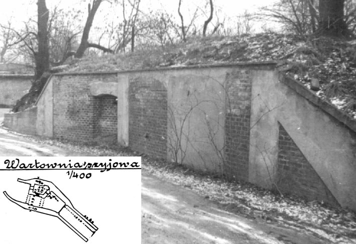

Zdjęcie jest interesujące, ponieważ przedstawia na dalszym planie nieistniejący już budynek wartowni szyjowej... budynek o tyle nietypowy, że sądząc po archiwalnym planiku z 1925, przejazd przez wał na dziedziniec fortu był przekryty sklepieniem.
Za tomem 10. serii I "Atlasu Twierdzy Kraków" cytuję fragment "Zeszytu Ewidencyjnego" z 1925 roku:
FS
Pozdrawiam,"[...] Do obrony szyi i wjazdu służy obronna wartownia ze strzelnicami opancerzonymi dla broni ręcznej [...] Wartownia obronna jest małym budynkiem parterowym pod wałem strzeleckim, zbudowanym z kamienia, cegły, betonu i żelaza. Przeznaczeniem tego budynku tego jest, pomieszczenie 3 strzelców broniących wejście tj. zamknięcia bramą stalową i kratową. W budynku znajdują się jeszcze jedne drzwi i 2 opancerzone strzelnice"
FS
Wg. wspomnianego źródła rysunek wartowni szyjowej - dwie strzelnice. Wneka umozliwiała strzelcowi wykorzystanie pełnego "zakresu" strzelnicy skierowanej w strone wjazdu do fortu.
- l2.jpg (99.02 KiB) Przejrzano 32066 razy
- l1.jpg (99.25 KiB) Przejrzano 32066 razy
